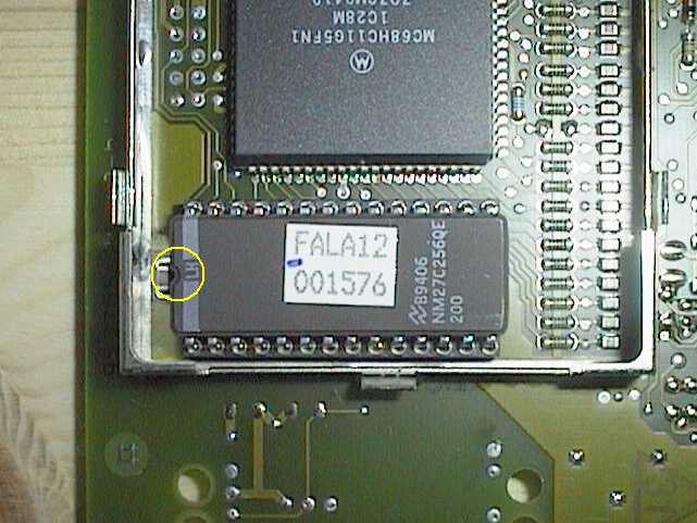

Erstens, die Richtung des originalen chips merken.  Die Richtng erkennt man am besten von der kleinen Einkerbung:
Wenn man ein chip in die falsche richtung einbaut, ist es hoechstwahrscheinlich das er kaputt geht (Strom fliesst dann durch den chip in die falsche richtung).

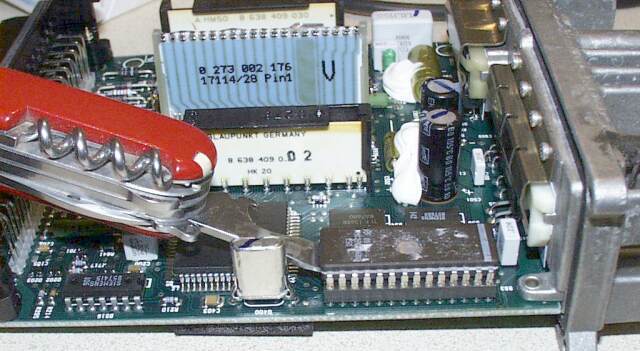

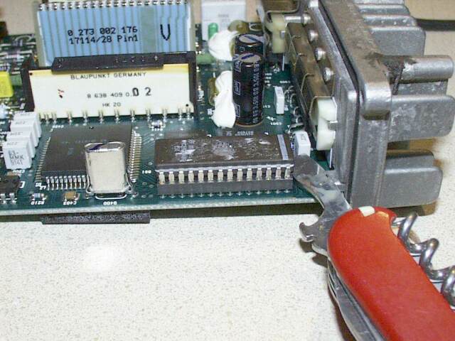

Den alten chip kann man mit einem Taschenmesser aus dem Sockel ziehen.   Das messer oder ein schraubenzieher soll schiebt man zwischen dem sockel und dem Chip und dreht ein bisschen.
Aber nicht zu viel!  Geh auch auf die andere seite und dreh da ein bisschen so das alle beinchen ziemmlich gleichmaessig aus dem sockel kommen.
